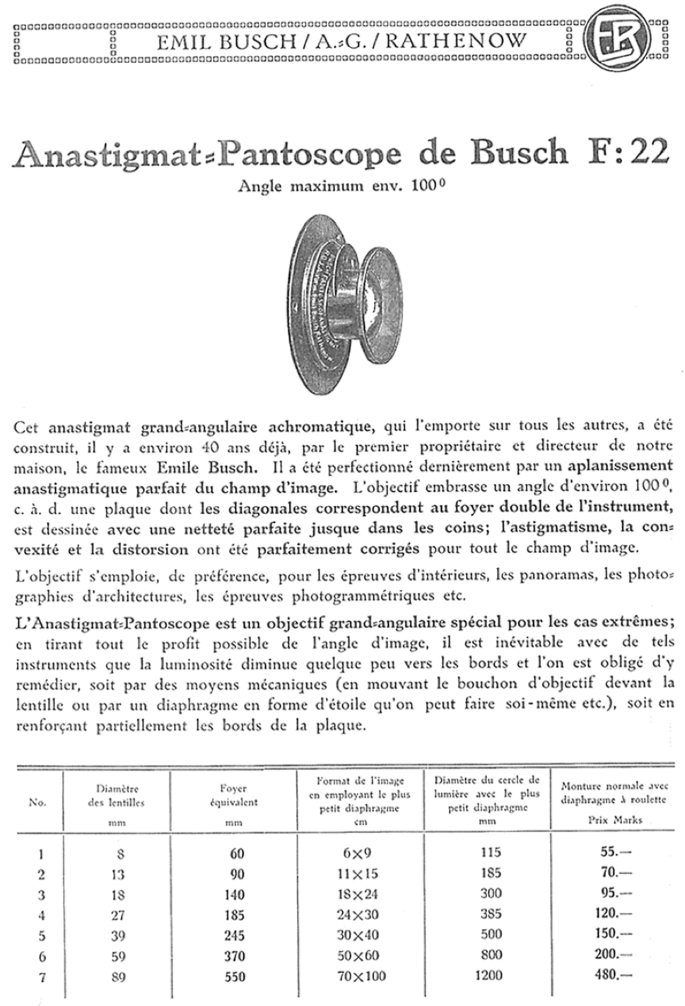

emil busch pantoscope byl patentován roku 1865. objektiv se zobrazovacím úhlem 100°a světelnosti f/22 je údajně prvním anastigmatem na světě (pravděpodobně jen mezi širokoúhlýma objektivama). skla jsou od zeisse a prý je tento objektiv velice ostrý. vyráběl se v ohniskových délkách 60-550mm. emil busch ho vyráběl velice dlouho, je například v katalogu z roku 1911
