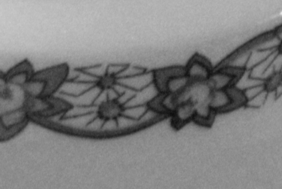

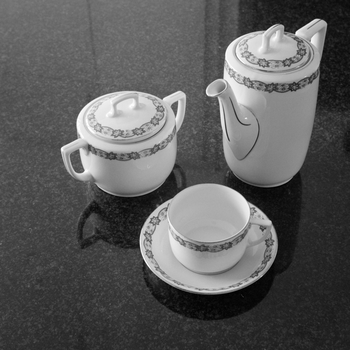

Dnes jsem si po práci, než mi zmizelo denní světlo úplně, zkusil Pan F ve svitku a volal na identifikovaný normální čas v DD-X -- 5:30. Po úvaze jsem použil lepší teploměr, teplota 20,3 °C na začátku volání. Teplota v místnosti byla v podstatě stejná. Fotil jsem Flexou, neboť jiný středoformát doma teď nemám (P6 v opravě).
Přiložím sken jednoho akurátně kontrastního motivu a detail. Foceno s makro-předsádkami 0,33-0,5m. Výsledky jsou ale povzbudivé, ale pravda se asi ukáže až na papíře.
