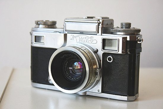

Tož dnes mi došel z Polska Jupitěr 12 (35/2.8) na Kiev 4. Nějak jsem opomněl poshánět hledáček a ten "turretový" jednak za velké peníze nechci, ani nevyužiji. Bohatě by mi stačil externí hledáček na 35mm, tož mě napadlo, eslivá nejde vyrobit nějaký drátěný sportovní hledáček v domácích podmínkách - neví někdo, jak sa vypočítajú rozměry tech rámečkú a vzdálenost mezi něma, když znám ohniskovú vzdálenost objektivu?
#520 Pavel K
Pavel K
  • 293 příspěvků(y)
Publikováno 23 srpen 2009 - 10:45:04
Nevím, jestli to bude v tomto případě použitelné, ale nezmenšený rámečkový hledáček funguje takto: Přední rámeček v rozměru negativu, tj. 24x36, třeba diarámeček. Oko musí být od něho vzdáleno o ohniskovou vzdálenost použitého objektivu, tj. v tomto případě 35 mm. Pokud se to celé zmenšuje, předpokládám, že lineárně.
#521 vanourek
Publikováno 23 srpen 2009 - 12:12:50
Tak jsem to zkusil, ne přímo s diarámečkem, ale vrátil jsem se do dětských let a pořádně se vyřádil s nůžkami, pravítkem, úhloměrem atd. Ve finále jsem zjistil, že si vystačím s původním 50mm hledáčkem, obrazové pole je plusmínus úhlopříčně větší o dvě úhlopříčky dálkoměrného obdélníku v hledáčku (resp. o jednu úhlopříčku na každou stranu) - zkoušel jsem to přiložením matnice na rovinu filmu a kontrolou v hledáčku. Tož tak, jen kdyby to někdo někdy potřeboval, tak to po mně snad pochopí :D
Ten revolverovej hledáček bych nezavrhoval - je krásnej, práce s ním je perfektní (už jenom to, že člověk vidí i velký pás mimo focenou oblast je super) a občas se v bazaru najde i za lidskou cenu (jenom to pak chce pevné nervy při vyhánění pavouků - rozebírat to je za trest).

Ještě bych doplnil, že to chce určitě zkontrolovat, který to je - sověti dělali dva. Jeden je od sáněk "vyboulený" směrem doleva - ten funguje na všem. Druhý je po vzoru německého originálu doprava a jde nasadit na všechno kromě Zorkiů, kde znemožní přepínání časů, protože zalehne to nastavovací kolečko. Důležité pro majitele rozsáhlé dálkoměrné ZOO.

duroT: ó díky! hned jsem shlédl ebay, samozřejmě jsem narail na hromadu stejnojmenných objektivů, ale hladáčik nie :idea:
Tož kdyby někdo měl 35 mm hledáček na prodej, případně od duroT zmiňovaný hledáček Helios, za rozumnou cenu, mám zájem :roll:
Není to krása? :)

#548 jka2005
jka2005
  • 47 příspěvků(y)
Publikováno 10 listopad 2009 - 20:09:58
Pro fandy Kievů je jejich historie na
http://www3.telus.ne.../zconrfKiev.htm
#549 Mamiak
Publikováno 11 listopad 2009 - 10:25:14
krásný, díky moc za ten vodkaz :-D
já na kiev nedam dopustit. mam dva a ten starší, kterej sem dostal od hradeckejch temnokomorníků k narození syna je naprosto dokonalej. tušim, že i on by moh mít někde z druhý strany vygravírováno contax...
kdybych byl trochu šikovnější s dálkoměrnym ostřenim, dou moje zlatý zrcadlovky, jak je mam rád, do vitríny v tu ránu!
