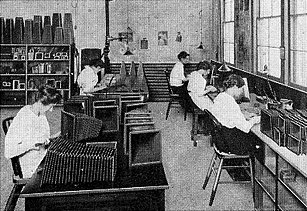

Publikováno 3 říjen 2010 - 08:36:42
#40 Bohousek
Publikováno 3 říjen 2010 - 08:47:25
Fiiiiha Ivane, to neni nahodou fotka z te SM dilny na Praze 5, jaks tu nedavno daval odkaz??
;) :) :evil:
