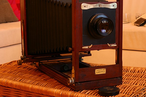

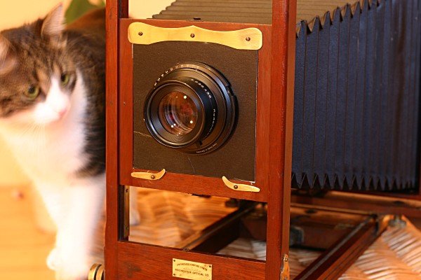

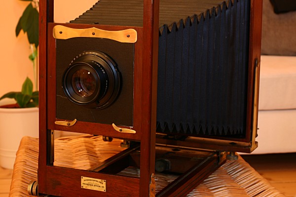

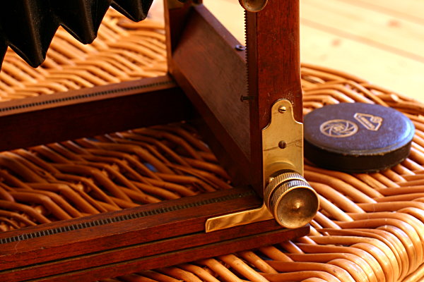

Tak jsem se pustil sam do renovace stroje, jeste neni uplne hotovo ale ... :o
uz se tesim az dorazej kazety. Mech uz je v super stavu, pojezdy a veskere pohyblive casti jsou v poradku a plne funkcni. Jen jsem nerozdelal zadni uchyceni standarty, je spojena nytama z mosazi. Opravil jsem komplet vsechny drevene spoje, hodne odrene casti zalestil a napustil moridlem.
Pokusil jsem so o par cvakosu ale na zivo vypada mnohem lip :).
