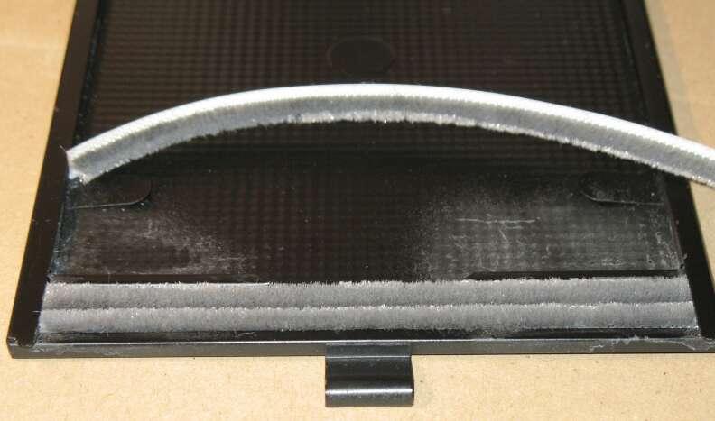

Publikováno 3 December 2007 - 10:47:04
Tak se mi podařilo u nás sehnat těsnění jen 5mm široké šedé. Přikládám ukázku, jak vypadá přetěsněná kazeta magnoly. Těsnění je nalepeno ve dvou pásech.
