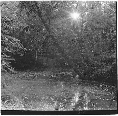

Pro Fomapan 100 doporučuji vyzkoušet PyroCat HD! Je s ním velmi pohodlná práce, je velmi levný a dlouho vydrží. Podává úžasnou škálu polotónů a světla nejdou upéct. Exponovat se musí bohatě na stíny. Tadyk je jeden příklad na SF. Mám ho zrovna na stole. Je to dárek pro Editku. Už to nebude překvapení! Vložený obrázek
Esli si dobře pamatuji: F22/2s, PyroCat HD 1,5:1,5:150 semistand 25min.
