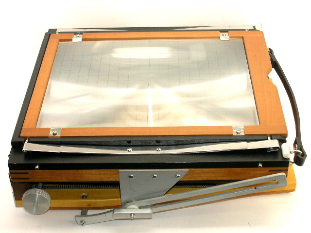

Jen dej pozor at se neutopis v technickych problemech jeste pred tim, nez si vychutnas samotne foceni.
Na fotoforu na www.fotopruvodce.cz byval clovek s nickem "tobik", ktery si postavil par VF kamer sam. Na jeho pristupu se mi libilo to, ze je maximalne zjednodusil- napr. se vubec nezdrzoval mechem (ktery je hlavnim kamenem urazu) a kameru mel (pokud mne pamet neklame), sestavenou ze dvou do sebe se zasouvajicich drevenych krabic se zarazkami pro par ostricich vzdalenosti- na krajinu obycejne potrebujes mit ostre vse, takze staci fixni zaostreni na hyperfokalni nekonecno.
Uvadim to tu z toho duvodu, ze bych to videl jako elegantni cestu, jak s VF konstrukci zacit a uzit si foceni rychle a jednoduse zvladatelnym zpusobem. CO bude pak nasledovat, uvidis sam.
Takze za mne- kup co nejlepsi sklo, ktere sezenes (tessar je skvela volba), par kazet na zvoleny format a "to mezi tim" ztloukni z preklizky a hura do terenu. Prisne vzato nepotrebujes ani matnici, pokud si vyrobis drateny hledacek, ale prace s matnici je na VF snad to nejkrasnejsi, tak si ji opatri (treba kup zada od nejake stare kamery).
Zde jsem nasel vyse uvedenou komoru.
http://www.geocities...hoto/lintob.htm
Hodne zdaru!!

lze i bez pohybu, ale predni rise/fall je velmi jednoduche udelat (viz vyse uvedeny "lintob"). Do tiltu ci swingu se pust az tehdy, kdyz budes videt, ze je nutne potrebujes (pro normalni krajinarskou ci portretni praci je potrebovat nebudes, a vyroba je komplikovana).
ad zaverka:
praci ulehci, ale tento pan tvrdi, ze se naucil prijatelne i 1/125!
http://www.apug.org/...oll-please.html
Doma lze postavit opravdu leccos, zacni ale s nejjednodussi verzi (tou je myslim "lintob")
zde se diskutuje par domacky vyrobenych peknych VF kompaktu:
http://www.flickr.co...57594444697776/
