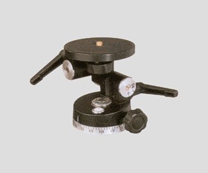

#32 Eda
Publikováno 30 duben 2008 - 07:44:46
Nastal čas :lol: , kdy musím dořešit stativovou hlavu, příp. stativ k VF 8x10.
Kamerka bude vážit cca 5 kg + nějaký to sklíčko.
Přemýšlím o některé hlavě Markins (mají opravdu velkou nosnost), ale tam mě odrazuje plocha stativové destičky, mám pocit, že právě k VF by byla ta destička potřeba pokud možno co největší - v nějaké redukce moc důvěru nemám. No, a i ta manipulace s kulovou hlavou asi nebude nejsnažší, když bude k destičce připevněna poměrně velká plocha kamery.
Druhá varianta jsou stativové hlavy Berlebach klik
bohužel nejde vložit odkaz přímo na jednotlivé výrobky
označení hlav je
Stativkopf 2D-Perfekt - nosnost 14 kg, velikost Kameraauflageplatte 110 x 80 mm
Stativkopf 3D-Super - nosnost 14kg, velikost Kameraauflageplatte 105 x 80 mm
a třetí
Stativkopf 3D-Super Spezial - nosnost 12 kg, velikost kruhové Kameraauflageplatte (Durchmesser 100 mm)
Ale netuším, jestli by mi tyto hlavy pasovaly na můj 055MF4
Stativ bych měnila až jedině, pokud by se ukázalo, že opravdu nevyhovuje.
Stativovou hlavu ale potřebuji vyměnit každopádně.
Díky předem za názory.
Tak a mám obavu, že se mi odesláním tohoto příspěvku změní název pod nickem (a to jsem se tak držela zkprátky) :D :lol:
#33 Pavel_P
Publikováno 30 duben 2008 - 07:58:43
No to si děláte prdel, 1000 příspěvků? Kde máte tu tajnou část föra kam jsem nedostal pozvánku? :)))
Hele, já ti nevím, být tebou, bral bych rovnou i nový stativ, ta 55ka mi přijde tak trošku na hraně, ale o to až tak nejde, spíš já osobně bych si chtěl zachovat dva oddělené systémy místo toho abys to musela neustále přešroubovávat podle toho s čím jdeš fotit.....
#34 jkcz
Publikováno 30 duben 2008 - 08:14:36
uz jsem to psal vyse - 055 magfiber4 je pro VF spatna volba. je to mekkota mekka. jeste mozna model s 3 dilnymi nohami ale moc bych tomu nedaval.
navic je hodne kratky, na rovine jakz takz, ale ve svahu problemy
pro SF to ujde
#35 jkcz
Publikováno 30 duben 2008 - 08:20:11
a jak sa tak dívam na ty berlebaší makovice, váha 1.3kg, tož to manfrotto sa zlomí enom sa na tu hlavu podivá , ne tak eště na to posadit nejakú fajnovú vf kamerku
#36 Pavel_P
Publikováno 30 duben 2008 - 08:22:25
Já bych šel do kompletu od Berlebachu. Pokud tedy chceš být stylová a dát dřevo k dřevu. Jestli ti na tom nesejde, tak ta Manfroťácká 475 či čo to Dany má se mi zdá jako značka ideál...
#37 bobrb
bobrb
  • 859 příspěvků(y)
  • Locationpod Brdy
Publikováno 30 duben 2008 - 08:49:31
Predpokladam, ze Markins hlavu jsi si prohledla u me, jen ja tam mam Novoflex rychloupinani... Desticky se daji sehnat i vetsi, ale standardne je to pro stredni format viz zde

hlava č. 1
nějak mě nechce opustit berlebach
* Präzisionsstativkopf für Schwenks in 3 Dimensionen
* gleiche stabile Ausführung wie 3D-Super, jedoch ohne Schwenkarm, dafür mit großer Kameraauflageplatte (Durchmesser 100 mm)
* Kameraanschluß 1/4", auf Wunsch 3/8"
* Bodengewinde: 3/8"
* Gewicht: 1.2 kg
* Belastbarkeit: 12 kg
- nikdy jsem ji v reálu neviděla, váha nevýhodou
