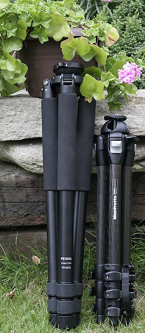

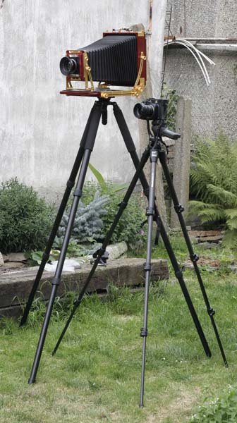

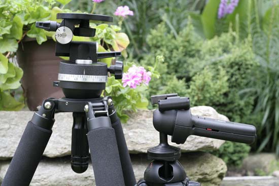

#71 Eda
Publikováno 14 září 2008 - 18:34:00
už je to pěkně dlouho, co jsem vám slíbila nějaký vobrásky stativu, no obrázky nic moc, ale pro představu to snad bude stačit :(
První obrázek to je zprava složené Manfrotto 055MF4 s hlavou GRIP ACTION 322RC2 a vedle složený Feisol CT-3372 s polokulovým středovým sloupkem.
Druhý obrázek, tj. stejná sestava manfrotta s Mamčou a vedle stejná sestava Feisolu s Tačkou - nohy vytažené na max. Možná jsem k sestavě měla někoho postavit, aby byla lépe vidět výška - Když chci kouknout na matnici, tak už musím stát na špičkách, měřím něco málo přes 170cm Vložený obrázek
Poslední obrázek "detail hlavy" Na polokulovou destičku jsem přidělala VF hlavu Berlebach- Stativkopf 3D-Super Spezial. Tuto sestavu momentálně nepoužívám, resp. používám pouze Feisol (s minidestičkou, tj. hlava sedí přímo na stativu) a hlavu Berlebach. U nás je fest členitý terén a zatím mi polokulovka nestačí, ale pokud bych fotila, třeba ksichtíky, tak klidně vezmu pouze tu polokulovou středovou tyč (je opravdu super!). Vložený obrázek
Se stativem jsem zatím velmi spokojená, jediné, co mi trošku vadí je spodní část nožek, asi to opravdu bude chtít kovové hroty. Pokud srovnáte s výše uvedeným manfrottem, tak tam je ta spodní část noh velmi malá a tudíž se lépe zapíchne do podloží, na rozdíl od Feisolu, kde na povrchu sedí. Myslím, že hroty tento miniproblémek vyřeší. Další postřeh, se týká povrhu noh. Povrch není hladký, jako u karbonu manfrotta a asi ho brzo odřu, ale to mě nijak netrápí :!:

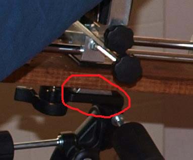

a taky jakou byste mi doporučili novou hlavu na 4x5 - teď mám tu RC141, hlava je to super, držet to drží, ale v když nasadím VF tak v destičce se to poněkud kýve.
Tu 141 RC mám taky a ani se mi tak nekývala destička, ale trošku se pro VF protáčel ten šroub. Nedokázal jsem to dostatečně utáhnout, aby se foťák v nějakejch blbějších úhlech neprotáčel - tak jsem si tu destičku udělal novou z hliníku a přidělal ji přímo na desku foťáku. Bytelný to bylo dostatečně. Vložený obrázek
Lepší fotku bohužel nemám, foťáček jsem už rozebral a rozprodal, a čekám stále na tu Omegu :? , ale tam si asi podobnou destičku udělám taky.
