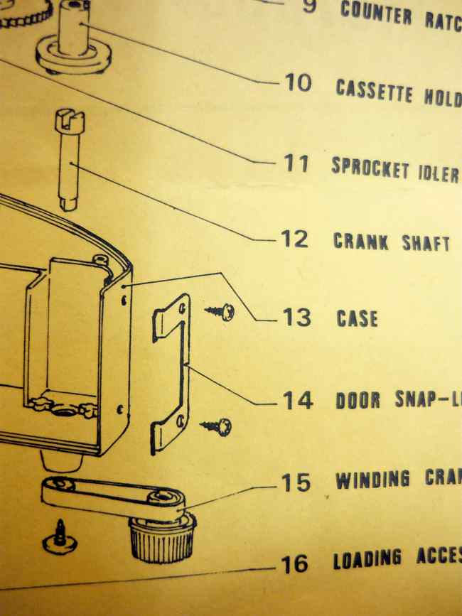

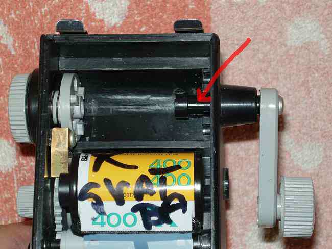

krásnou mám bulkovou navíječku metráže, ale nemůžu dostat filmovou kazetku kam bych potřeboval
hádám ten trn označený šipkou má jít zasunout vpravo a pak po vložení kazety zpět a nejde s ním hnout
točí se obtížně, trochu jsem ho promazal, ale posouvat nejde o víc, než milimetr a ptám se, jestli něco nedělám špatně?

zvláštní... navíječku tu samou jsem měl ve 3 exemplářích, všechny super.... když odšroubuješ centrálním šroubkem a sundáš kličku, tak ten trn musí jít volně vytáhnout do těla navíječky... jde to? podívej se, kde je chyba...

IMHO hádáš špatně. Trn s kličkou je nepohyblivý - tedy pohyblivý otočně, ale ne posuvně. Kazeta se vkládá při povytažení knoflíku na protější straně.

Mě se na navíječce dá pohybovat jak s tím trnem vlevo kde je pružina, tak jde zcela volně vysunovat i ta klička. Pokud by se ta klička nedala posunovat, myslím že by vkládání cívky nebylo možné, toho místa tam pak je málo.
Řekl bych, že na obvodu trnu kličky budeš mít něco nalepené navíc. Jak navrhuje Jirinol, uvolni šroub na kličce a pokus se ten trn vyndat a vyčistit.
