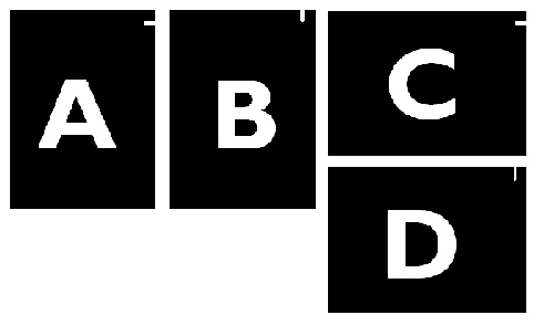

#13 ypres_bass
Publikováno 15 září 2009 - 20:57:55
Odsunout soupe, film do prave ruky zarez musi byt v pravem hornim rohu a zastrcit do kazety, zavrit zadni cast a zasunout soupe. Tot vse.
.D.
mám tu obrázek kde je vždy zářez vpravo nahoře.
jak to má být?
dostal jsem od stoury staré orwa a Agfy, tak to chci zkusit naládovat do toho mojeho graflexa co to udělá.
#14 jkcz
Publikováno 15 září 2009 - 21:03:04
ypresu, proboha co to zase vymyslis? listove filmy jsou znacene jako to tvoje "B"ecko. Vem list a udelej to jak psal Dany.
#15 jenda1250
Publikováno 15 září 2009 - 21:13:15
.D.
jak to má být?
kdyby ses podíval do krabičky a vzal film do ruky, zjistil bys, že A a D je hloupost (protože výřez je na kratší straně) a protože se kazety nabíjejí ("moderní" oboustrané plastové Lisco Fidelity Elite Regall ...) orientované na výšku, tak vypadává i obrázek C. Nejlepší je po tmě vyndat jeden plan ven, krabičku zase hezky uložit a na světle si ho pěkně prohlídnout, nacvičit zakládání na sucho. Emulze je matná, podložka lesklá, takže matnou stranou k objektivu - jsou jenom 4 možnosti, jak film založit a z toho 2 úplně špatně a jedna se sice nedělá, ale formálně je totožná se správným založením.
no a Jirka byl rychlejší :-)
#16 ypres_bass
Publikováno 15 září 2009 - 21:15:07
já jsem si nemohl vybavit jak je tam ten zářez a vytahovat kvůli podívání to nechcu. že to bude jako B mi úplně stačí. jinak dostal jsem ORWO NP27, NP22, NP20, AGFA FU2, AGFA FU5 a Foma Dokument. všechno prošlé tak 25-30let. nechci to na nějaké velké tvorby pouze to vyzkoušet
