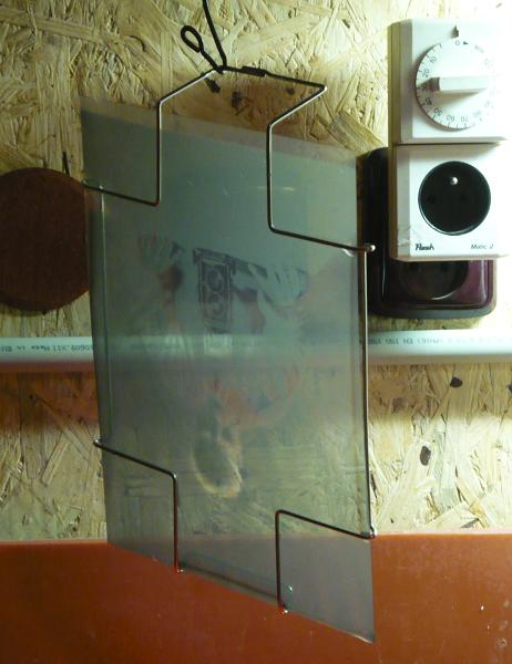

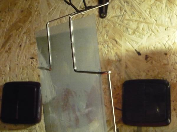

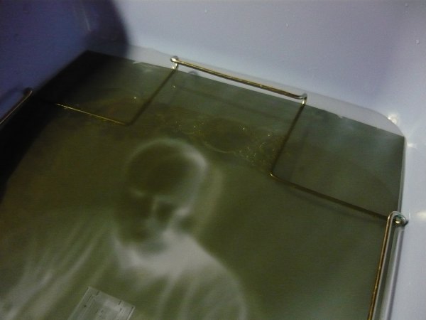

měl bych dotaz, po prvním pokusu - potmě přelévat lázně :lol: ;) :roll: a po druhém - manipulovat s planem prsty (je to temnokomornicky kontaktní, ale stejně :roll: ) jsem si vyrobil takový udělátko, poněvadž nevím, kde bych takovej rámek sehnal už hotovej
na sušení dobrý, ale při této konstukci se film snadno v lázni při manipulaci vyvlíkne = čili budu musit konstrukci vymyslet jinou
a) budu tam přidávat materiál ohýbáním = vyhnu se letování
B) bubu tam výstuže letovat
tři otázky:
v případě vaší výroby - nemáte to někdo už vymyšlené?
co udělá pájený spoj měkkou pájkou ve volacích a přidružených lázních?
poslední otázka se přímo nabízí, zda by někdo neměl jeden - dva takové rámky k prodeji na 18x24

Radime, resis davno vyresene. Holdery na listy jsem nekde uz linkoval, resilo se tam prani. Mam dokonce pocit, ze to bylo na tvuj dotaz. Zaboha si ale nejsu schopny vzpomnet na to vlakno.

no já to budu muset vyrobit, hlavně mi šlo o ten cín, jestli tam vadí, nebo nevadí - usnadnilo by mi to práci
jinak nerezavějící drát maj v železářství za patnáct korun a kleště mám taky v bohaté výbavě
z ebay si to neseženu a je to daná pravda :lol: 18x24 je méně obvyklej formát, než ten palcovej
možná by ta podložka šla udělat namísto z drátu z nějakýho nerezovýho sítka, tuhé, pevné, lázeň propouštějící a list by nemohl vypadnout
určitě už řeším vyřešený ;)
