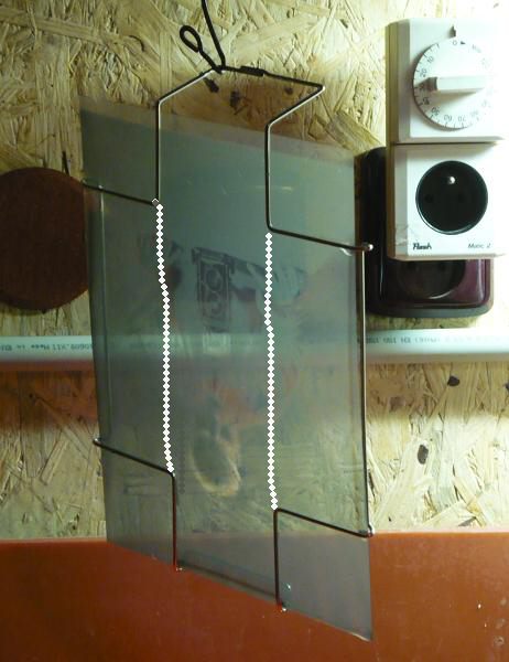

Publikováno 9 říjen 2009 - 10:25:43
přesně takový rámeček tady mám od ivana než doputuje k mamiakovi na pozorování a zdá se, že neřeší problém volání 18x24 v misce
zkuste si to tam položit
= pro slot a více planů je to ideální řešení stálo by za okopírování a snýtování z tenkýho plechu + nějakej ten spoj cínem
= pro misku jsem upravil svoji původní konstrukci o dvě výztuhy naznačené bíle a rám funguje dobře = řešení za půl hodiny a třicet korun
jo a tlak na emulzi působí skutečně jako osvit :D :roll: :roll: vidím totiž, kde jsem domačkával nešetrně do kazety
asi proto dělám jen cvičný samocvaky nášlapným spínačem, poněvadž těžko na cvičišti...

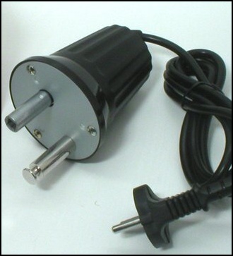

máte li někdo nefabrický motorový pohon pro volání planů, ukažte snímek, prosímmmm...
prohlížel jsem dnes grilovací motorky a tam jsou tak 3-4 otáčky /min = bez nějakého převodu se neobejdu
jinak jsem našel krásný kus za 320,- v elektře, utáhne asi patnáct kilo, naprosto nehlučný a bez vibrací - sice je na 220, ale zapouzdřen dobře
láká mě ta možnost vyháknout ho ze sestavy točit třeba menší kejtou, když by mě už přestaly bavit hrátky v komoře ten aktuální den

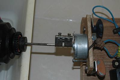

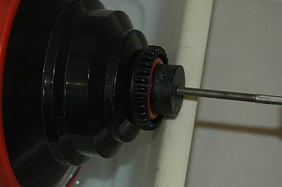

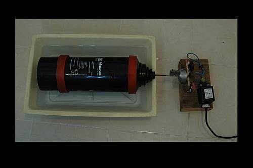

ahoj, tuna je můj hrůzostroj :cry:
30 ot/m, jeden směr, díky mizernému propojení excentrické nepravidelné sem tam pohybování, voda jako unašeč a temperátor zároveň.

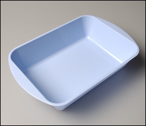

plís nech nás... a kdo si chce v miskách tak v miskách, snad ten tank není velkoformátově kacířskej
nějake záchvěv mechanismu atp. bych neviděl jako věcmajícínaněcovliv
a ta miska je dobrá, žádnej odpor a zároven se dá hlídat ta teplota

  • 5 833 příspěvků(y)
Reputace: 437
Publikováno 16 říjen 2009 - 09:32:42
Když tady tak sleduju ten zápal pro rotační volání - nemáte někdo přebytečný misky 13x18? :idea:
prostě si zrychtuju obě možnosti a budu používat podle potřeby
pohon mám najitej mezi modelářskými potřebami pro rc truckaře 15 ot/min o dostatečné síle díly-stavba-převodovky-pohony
ohledně misek, mám, ale nedám
jsou tu pěkný misky v dom. potřebách, dokonce český výrobce, mají pro rozměr neg. 13x18 a 18x24 hodně kónické na obalování řízků
plan leží asi 5 mm nade dnem a spotřeba vývojky je asi stejná zde i u orig. misky co ten plan přesahuje z každý strany
obalovací mísa
cena zde v hrkr 20-30,- a různé barvy
někdy je používám na "zvětšeniny" 18x24 cm - papír se ani nehne a kývat se dá lehce celou miskou a dosahuje se pěkného pohybu vývojky nad (pod)papírem
