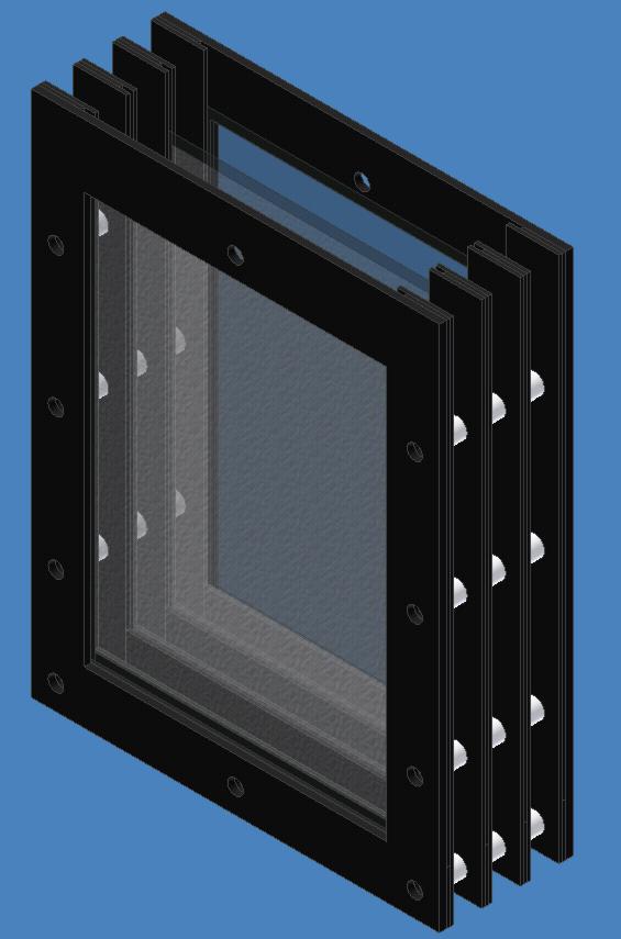

#168 Pavel_P
Publikováno 29 prosinec 2009 - 23:37:13
Dnes jsem objevil nový způsob vyvolávání 4x5 planů pro chudý. Takže, pokud stejně jako já nemáte na Jobo vývojnici na plany, stačí vám Plastimatka a 4 gumičky. Trn ponechat a pak prostě vzít 4 plany, udělat z nich volné ruličky, zajistit gumičkami a dát do vývojnice. Emulzí dovnitř, samozřejmě. Funguje to tak dobře, jako by to tak bylo od začátku plánovaný. Jsem na ten objev šíleně hrdý :) Už jen zakládání do vývojnice je radost a může být mokrá jak chce...
Předtím jsem používal velkou vývojnici, ve které jsem měl strčené 4 PVC trubky ala Jobo Expert. Nicméně, má to jednu vadu. Antihalačka se sice stačí alespoň většinově opláchnout ze zadní strany planu, nicméně otisky které tam vznikly manipulací s plany nikoliv. Zadní stranu planů jsem tak měl vždy zadělanou. Teď je pěkně čistá a vyvoláno perfektně....

#172 Pavel_P
Publikováno 30 prosinec 2009 - 10:12:02
Gumičky vliv nemají, taky na co - vzadu je jen antihalačka, pokud by se pod gumičkou nevyprala, tak to jen přelízneš ustalovačem a je to. Jasněže originál vývojnice je originál vývojnice, ale taky nestojí päjdu, žejo :)
Jo a vypadá to stejně jako foto od manina :) Jen jsem použil klasický tenký gumičky....

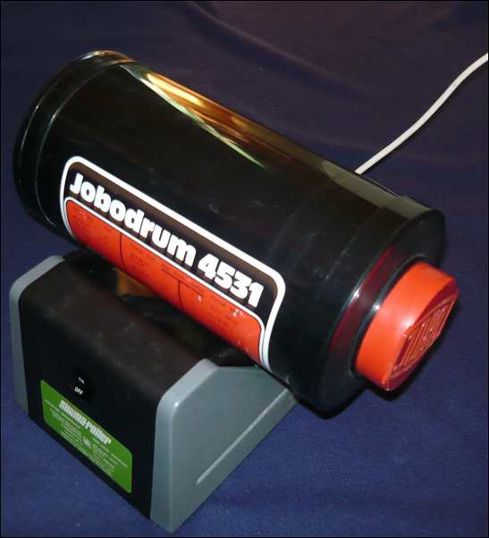

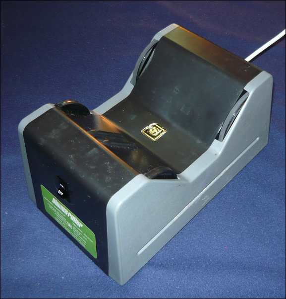

Dobrý den, našel jsem si tuhle aukci
http://cgi.ebay.de/J...emQQptZFotolabo
potřeboval bych prosím poradit, zda je to takhle použitélné, nebo k tomu ještě něco chybí. Mám zkušenost jen s Jobem na 6x6.
A jaká cena je tak optimální. Chtěl bych v tom vyvolávat 9x12 planfilmy.
Děkuji
#194 jkcz
Publikováno 8 únor 2010 - 06:58:10
Neni videt, jestli viko ma zaslepku, ale ta se da pripadne dodat z jinych valcu a trochu dobastlit. Jinak by to melo byt funkcni (pokud neni praskly), cenu nevim, mam velky 3005 a tam jsou ceny nekde jinde.
#195 Tilberien
Publikováno 8 únor 2010 - 08:26:45
Děkuji za odpověď. Na to víčko jsem také myslel. Jak se s tím pracuje? Pochopil jsem, že je plany hodí do těch 6 otvorů, vývojnice se naplní vývojkou a otáčí se. Dá se s ní pracovat jak s klasickou překlápěcí vývojnicí, nebo se k ní musí udělat nějaké otáčecí zařízení, jako je o práv příspěvků výše.
#196 jkcz
Publikováno 8 únor 2010 - 08:37:35
je potreba tocit. kdybys to chtel naplnit, tak potrebujes hrozne moc chemie. ten 3005 do jednoho sloto pojme cca 1litr. nevim jak ty mensi 3006, ale taky
to nebude zadna slava. dalsi problem - musis nalevat za pochodu pri otaceni.
takze idealni je samozreje jobo cpp/cpa2. nejjednodussi je valet po zemi a zkusit nalevat hadici s trychtyrem, samozrejme za prubezneho otaceni. jinak budes mit na negativech pruhy. nebo obsadit jen "horni" 3-4 pozice filmy, nalevat s naklonenym valcem cca 45 stupnu. vyvojka natece jen do "dolnich" slotu. pak rychle polozit a zacit tocit.

A vyse zminovana varianta Jobo 25xx + 2509n? Pravda, musi se take rotacne nebo litr chemie... Ale zvladnutelne je to klidne v lavoru s vodou...
Původně jsem chtěl jít touhle cestou - z plastu o síle 1 mm udělat takovýhle rámeček pro vyvolávání až 4 kousků najednou. V pátek jsem dal dohromady 1 verzi, ale asi jsem se někde seknul a filmy mi z toho vypadávají.
Tak to asi vyndám pokorně z koše a poupravím. Myslel jsem to tak, že by vyvolávání probíhalo ve tmě a v tom samém rámečku by se filmy vypraly a i usušily.
http://www.temnakomo...00208101344.jpg

ten "kosovy" model pro 9*12/4*5tu uz na trhu existuje. problem byl jen v tom, ze viko krabice, ve kterem ten kos byl umisten blbe tesnivalo. ale v tvem pripadem vyvolavani potme je to jedno. pro velke listy 13x18, 8x10" se delaly nerezove drzaky (napr. kodak). Nekde vyse se to uz linkovalo. Jinak 30xx jobo expert jsou zrejme nejlepsim resenim (nejlepe v plose provolane listy bez ruznych defektu), ale cena je dost vysoka za tu hracku.
