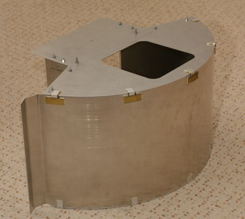

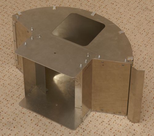

#33 Bohousek
Publikováno 8 březen 2009 - 21:04:38
Dneska jsem si dovezl domu ;-)
#34 bitovod
Publikováno 9 březen 2009 - 12:56:17
Moc pěkný, to sis nechával dělat podle nějakého výkresu - vlastního návrhu, nebo to je někde objednatelná "stavebnice"? Na kolik tahle hromádka plechu přišla?
#35 Bohousek
Publikováno 9 březen 2009 - 12:59:29
Vyrabeno podle vlastniho navrhu, je to castecne 1mm dural, castecne 2mm hlinik (tvrzenej). Mel jsem to zdarma...

#38 Bohousek
Publikováno 9 březen 2009 - 13:45:42
Bohuzel, je mi lito, ale nic jako finalni nacrt zatim neexistuje, mam sice predsevzeti, ze behem stavby to budu prubezne kreslit, ale nejsem si jisty, zdali se me je podari dodrzet... Ono finalni reseni jeste ani nemam vymysleno, hodlam to resit tak nejak za chodu. Zatim mam nakresleno jenom +- to, co me bylo paleno + neco malo technologickych rozvah:
http://www.birdboxph.../boblex/im1.jpg
http://www.birdboxph.../boblex/im2.jpg
http://www.birdboxph.../boblex/im3.jpg
http://www.birdboxph.../boblex/im4.jpg
Obecne negativ 8x20", objektiv Componon 210/5.6 (by sbriza). Kubikula se dozadoval dloooouhych casu, takze pohyb s prihlednutim k tomuto pozadavku, snazim se o moznost 'prebiti' negativu v polnich podminkach.
Vice detailu spise casem, pripadne na presny dootaz, nejlepe vysvetlit 'rukamanohama', mozna zitra U Kruhu...
