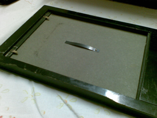

tak uz jsem ten pristroj rozchodil do funkcniho stavu a rad bych si poridil konecne ty planfilmy, jenze... dostal sem k tomu kazety (viz. foto) a mam takovy blby pocit, ze si budu muset udelat nejake "redukce", jestli se nepletu.... Vložený obrázek

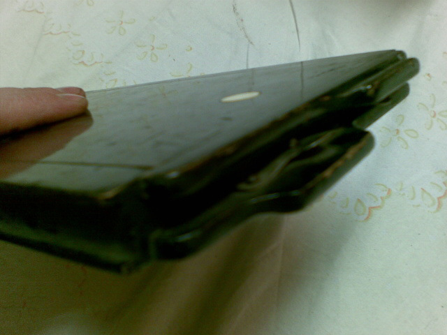

..jo a jeste tam byly takove redukce na mensi format... Vložený obrázek

..stacilo by jen nejake sklo polozit na ten film a zajistit tema kolickama, nebo se to dela uple jinak?

k té první fotce, nemůže to být spíš na nějaký skleněný desky? než na plany?
#18 piticko
piticko
  • 58 příspěvků(y)
Publikováno 11 březen 2009 - 21:01:44
no, prave ze asi jo, proto ta pruzinka...takze se jako s temito kazetama nechytam?
#19 Eda
Publikováno 11 březen 2009 - 21:02:52
ti nevim...jak to vypadá z druhé strany?
#20 piticko
piticko
  • 58 příspěvků(y)
Publikováno 11 březen 2009 - 21:05:13
uplne stejne, kazeta je na dva snimky...staci jen otocit a muzu exponovat dalsi foto... je to vlastne takovy reportazni fotoaparat...hehehe
#21 Pavel_P
Publikováno 11 březen 2009 - 21:07:06
Proc by jsi se nechytal.. Proste si jen sezen desticku, nebo sklo ktere tam bude pasovat a film dej vždy před to. Alespoň to budeš mít pěkně rovný. Vůbec se toho neboj, je to prostý princip, prostě si vem větší kladivo, či řádnou pilu :)

Tak samozrejme. Film musi byt na stejnem miste jako matnice, tedy ta strana, ktera je bliz k objektivu.

sklo jako vložka je asi nejdostupnější, ale ještě bych být tebou zkusila popřemýšlet o nějaké jiné náhradě - lehčí - pokud budeš s kamerkou chodit do plenéru, tak se pronese každý deko...i když asi se bude těžko hledat, sklo se nijak neprohýbá..., ale třeba něco je, nevím...

mam podobne kazety s pruzinou.. skla z kaziet som odstranil a miesto nich som pouzil tenky karton... napr. zo zakladacov (nie vsetky su z vhodneho kartonu)... na protilahle konce kartonu som si nalepil uska na lahsie zakladanie planfilmu...

je to starší černý (krásný) typ kazety do Mentorů,novější jsou šedé a mají přítlačné pérko i v podélném směru,nejen zespodu,do těchhle se dávaly a dávaj skla,do novějších plechové kazety.Zkouším teď do nich vyrobit vložky z plastu,do nových i do starých,neb film 13x18 ještě nemám,ale prošlá Orwa 12x16,5 a 10x15 jo.Takže na sklo jen položím vložku plastovou 1mm silnou (pod packy a podsumuto),ale plánuju ve starých,černých kazetách nahradit sklo (asi)1mm hliníkem.V nových kazetách stačí položit plastovou redukci na menší formát na původní kazetu a správně podsunout,funguje.Plast je černý tvrzený polystyren,dobře se lepí.
Dát tam místo skla jen karton bych se bál kvůli prohnutí nad pérkem,plast samotnej je taky pružící.
