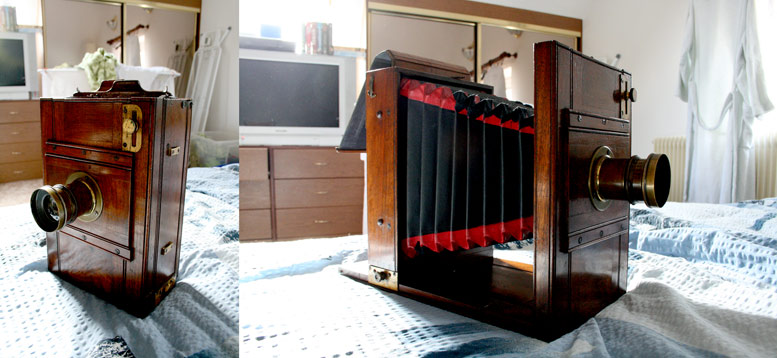

tak mám vf 13x18, dvě kazety, matnici, na objektivu je napsáno: clony - 8-64, Rapid Aplanat London (asi název objektivu), v tomhle jsem fakt jalovej, nevím. přikládám slíbenou fotku Vložený obrázek

No to je nádhera. Gratuluju.
Rapid Aplanat je druh konstrukce objektivu.

spíš by mě zajímalo, jestli máte někdo s tímto typem krabice zkušenost? sice fotím na 9x12, ale na tohle jsem nikdy nezkoušel. tak jestli má vůbec cenu investovat do negativů apod. /prostě jestli se dá s tímhle typem dřevěné krabice něco kloudnýho vyfotit nebo spíš to je jen na okrasu/? krom toho teda, že to budu muset ozkoušet .-)))) :-)

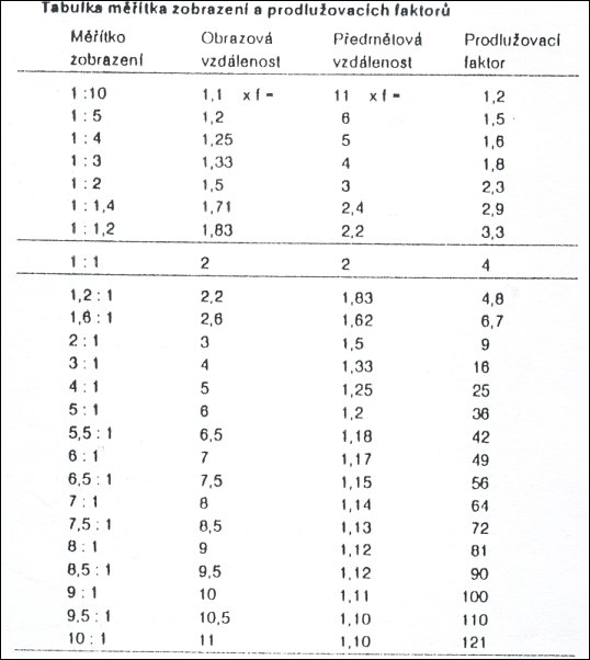

#41 RHx
  • 5 828 příspěvků(y)
Reputace: 436
Publikováno 13 leden 2010 - 19:47:05
já mám z knížky tuhle tabulku:
