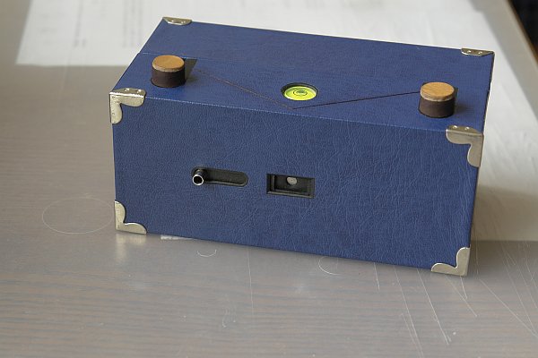

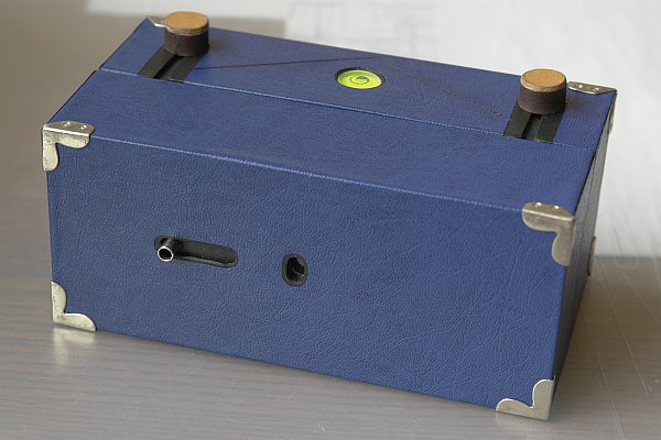

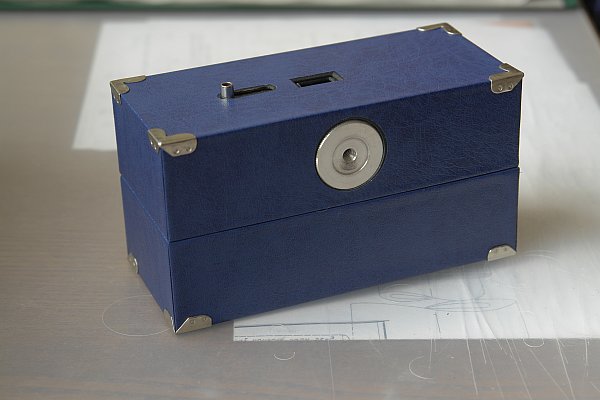

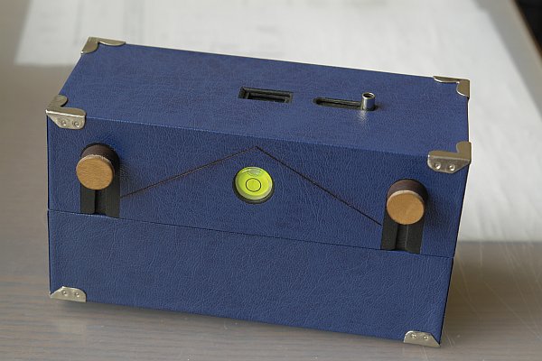

Tak se vam musim pochlubit s mym novym strojem 8-) Trictvrtina uz me skoro (vlastne bez skoro) nenavidela, jak jsem ho daval do kupy :D Pry jsem se ji vubec nevenoval.... Nechapu :twisted:
Delane je to z papundeklu, co dava Foma k papirum. Nemam k dispozici vyrobni zakladnu, co by mi dovolila delat se drevem ci kovem, ach jo. Material je to celkem odolny a hlavne na jeho zpracovani potrebujete jen modelasrsky nuz a pravitko.
Negativ to dela 54x165 mm pri rozmerech bedynky 168x74x91 mm. Dirka je prumeru 0,36 mm ve vzdalenosti 77 mm od "roviny" filmu, coz odpovida clone f/214. Uhel zaberu v horizontalni rovine 122°. Film se pohybuje po kruhove draze, takze vinetace je podstatne mensi nez kdyby byla draha prima. Kontrola posunu je pomoci pruhledu. Koliky pro posun filmu jsou provizorne udelane ze sroubu M6, ale rad bych si je casem nechal nekde vysoustruzit. Fotak je reseny jako "dvouplastovy" a to jednak kvuli mechanicke odolnosti a potom taky kvuli svetlotesnosti. Papundekl jsem nastrikal cernou barvou a lakem. Nekde jsem musel barvu zpetne obrousit, protoze jsem vse delal dost na tesno. Vnejsi plast je polepeny samolepici tapetou. Chranice rohu jsem koupene v galanterii a doklapane pomoci kombinacek a kladiva. Zavit na stativ je udelany pomoci redukce, ktera se da koupit treba u Skody za 49 Kc. Vodovaha zakoupena tamtez. Celkove prime materialove naklady cca 300,- Kc.

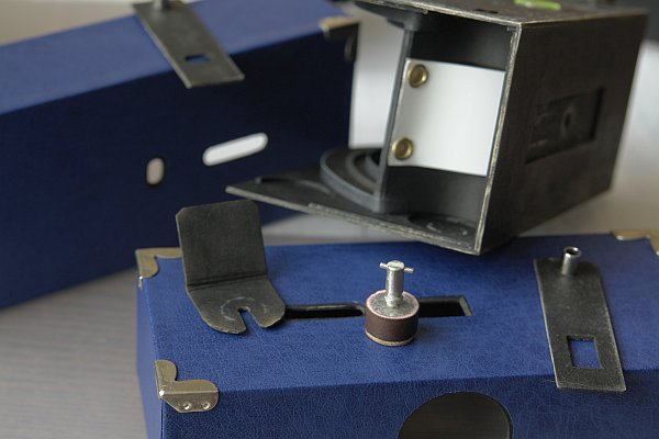

Jeste doplnim, jak vypada vnitrek. Dal jsem tam dost clonicich prepazek, takze to vypada docela hi-tech :( ale jinak je to obycejna cerna ctvrtka nalepena na zarazku z penove hmoty. Byla to A4 za 15,- Kc z papirnictvi. Vypada to podobne jako podlozka pod mys. Dela se s tim dobre, pekne se to reze a vyborne se to lepi pomoci Herkulesu.
Do "mrtvych" rohu jsem udelal prihradky, takze v nich muzu skladovat dalsi dva svitky. Zaroven to slouzi jako dodatecna vyztuha cele konstrukce.

...jedno foto víc než 1000 slov(:()
co ty plíšky (nebo žeby taky karton) umístěné pod šrouby otáčení. Takové zahnuté směrem dolů. Ty mají přidržovat svitky?
Jinak se ti zdá konstrukce dostatečně stabilní?!?
Radza
#12 Vladik
  • 1 221 příspěvků(y)
Publikováno 28 červen 2009 - 18:46:14
Je to na svitek, takze kontrolu posuvu jsem udelal pres klasicke cervene pruhleditko, ktere se da zakryt.
Koliky na posuv nafotim detailneji.
#13 Vladik
Publikováno 28 červen 2009 - 18:58:16
To nejsou plisky, ale obycejna vlnita lepenka. Je v ni vyrez ktery zapada do koliku. V koliku jsou celkem dve vybrani. Do toho druheho tesne pod "hlavou" zapada vnejsi plast fotaku. Osa rotace svitku ja dana otvorem ve spodnim dilu vnitrni konstrukce. Je to videt na fotce z prubehu stavby. Svitky drzi fest! Vim, ze ta vlnita lepenka nezni nijak "odolne", ale verte mi, ze je. Navic se pekne prizpusobi pohybum a vse jde hladce. Kdyz by bylo nejhur, jde behem chvilky vyrobit nahradni dil :(
Jinak u svitku jsou i pritlacne desticky z bileho plastu, ktere zaruci, ze se vse bude na civky navijet a odvijet, jak ma.

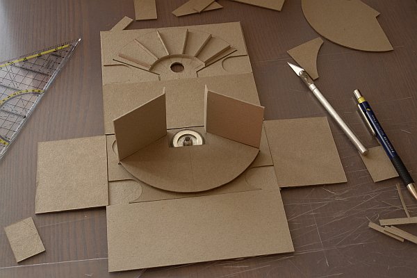

Tu lepenku jsem zvolil, kdyz se to tak vezme, celkem impulsivne. Proste jsem takhle jednou v sobotu sedel doma a rekl jsem si, ze si udelam pinhoulnudli. No a ten papundekl byl doma po ruce. Material to neni zas tak uplne marny, kdyz se to nabarvi, nalakuje a vnejsi plast polepi tapetou, tak to i neco vydrzi. Urezete to medelarskym nozem podle pravitka, slepite Herkulesem...Jediny problem je ten, ze Foma dava ke kazde varce jinou tloustku, vychazi to tak 1,35 mm plus minus nejaka desetina. Kdyz chcete delat presne, tak to uz je znat. Hlavne kdyz potrebuje clovek neco natesno doresit.
V podstate toto beru jako prvni pokus - prototyp. Ted uz bych nektere veci delal trochu jinak. Ale to tak byva. Ted bych to asi udelal tak, ze bych si to nechal nekde vypalit laserem do kartonu. Delaji to. Papirovy modelari si takto casto nechavaji neco palit k modylkum. Staci udelat rezaci plan a ten v podstate mam v CADu udelany.
Mimochodem, nevi nekdo o nejake firme ve svem okoli, co to paleni dela? :(

#30 Vladik
Publikováno 20 prosinec 2009 - 18:35:57
Vsak rikam, da lo byse to nechat vypalit z kartonu.
Svoleni ti davam :-)
Jinak u te moji pinhoul nudle je film napinany v podstate samotnym tvarem drahy filmu a vypnutim mezi pretacecimi koliky.
