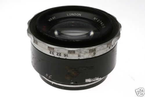

Přes ebay jsem si pořídil objektiv WRAY Lustrar 10"/5,6, ale na netu jsem o té firmě nic kloudného nenašel. Jenom že jsou to pováleční britové a že dělali nějaký 35mm SLR WrayFLEX
Znáte toho výrobce někdo?
u toho mého sklíčka si teda nejsem úplně jistý jestli je to na VF, ale myslím že jo. hledal jsem a gůglil a dycky jsem našel zmínky jenom o M42 sklech nebo o APO-Lustraru 18"/f10.
to moje má zadní závit 62mm a to se mi zdá tolik že to asi pude upnout jenom do VF.
jsem zase za blbce, co? ale zlákal mne ten přepočet necelých 254mm a velmi dobrá cena.

heh, čili dobrý poměr ohniskové vzdálenosti k ceně :-)
mrknu do literatúry a napíšu, ale spíše bych to tipoval na zvětšovací sklo. Skla na focení dokumentů mají obvykle větší clony než 32, viz tvůj G-Claron.

Jo, taky si myslím, že buď zvětšovák, nebo kopírovací mašina. Na VF bych to moc netipoval.... Ale třeba to s tím půjde :) Při 250mm by to mohlo mít nějaký rozumný kruh i tak...

Tak při vyhledávání ceny na ebay jsem si všiml, že to všeobecně označují jako sklo do zvětšováku... Takže až budeš Ypressi chtít zvětšovat 8x10, máš čím!
