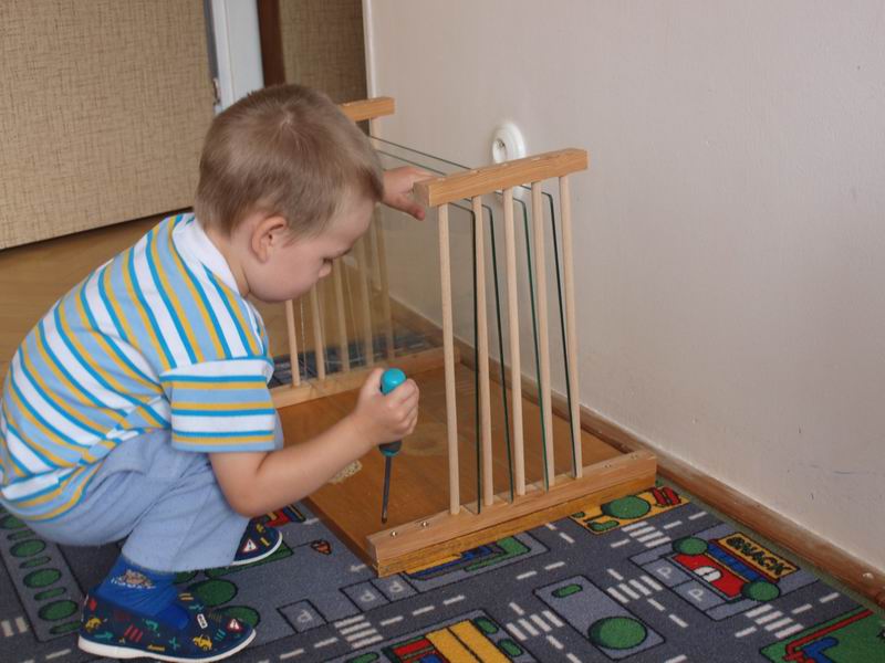

Bylo mi líto starého nábytku, tak jsme si z něj s piškotem udělali stojánek na napínací skla. Předtím jsem je ukládal vodorovně do poličky, ale bylo to trošku nepohodlné.

Tilberie, lepší byly snímky, jak s piškotem a tatínkem děláte Tvůj 4x5 kardánek ... to jsou krásné momentky!!!!

Jestli to nebude tím, že většinu těch fotek dělala žena.:lol:
