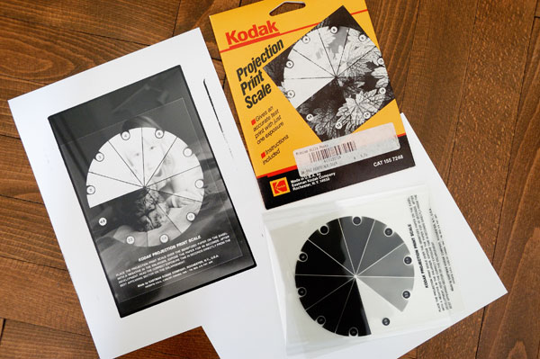

přátelé, narazil jsem na netu a okamžitě sehnal pomůcku, která pomůže velmi rychle odhadnout přibližně vhodný čas pro zvětšování ve velkém rozmezí (od 60 sec po cca 2 sec) a to během jediné expozice na papír. hodí se to především tehdá, když víte, že chcete exponovat, ale ani omylem netušíte, jak dlouho by to mělo bejt (například při nájezdu na nový typy papírů, extrémní změně měřítka, nekorektně se reagujícím papíru na změnu gradace...).
Kodak Projection Print Scale
princip lze celkem pochopit z obrázku... obsahuje to kolečko s plochama různejch densit, základní osvit papíru je 60 sec a jednotlivá okénka odpovídají 48, 32, 24, 16, 12, 8, 6, 4, 3 a 2 sec expozici. expozice celku násobkem/zlomkem základního času je samozřejmě možná a přepočet je samozřejmě lineární, žejo.
jednoduchý jak facka a hodně, hodně rychlý.

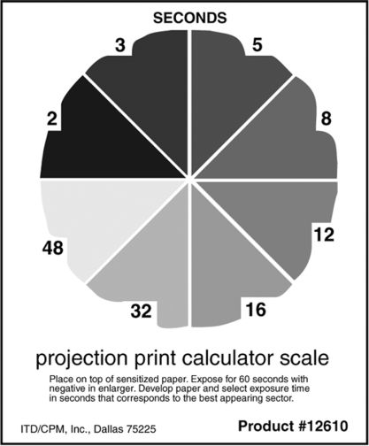

neobjednával už si to svýho času někdo z fotoimpexu?
http://www.fotoimpex...calculator.html

asi bych měl dodat, že to moje kolečko jsem koupil na ebay za $10.00 a poštovné vyšlo na celých $2.28.
už se to nějakej čas nevyrábí, ale pár se jich tam ještě dá najít... tak hodně štěstí.)

Vygůglil jsem v obrázkách toto Vložený obrázek

Teď už jen to vytisknout na transparentní folii nebo tak něco........ :wink:

nechci moc píčovat, ale aby to opravdu fungovalo tak, jak má, tak jednotlivý plochy musej mít přesně danou (a vzájemně odstupňovanou) densitu. což je parametr, kterej mi teda fakt neni jasný, jak chceš doma pomocí tisku na transparentní folii realizovat...
jediná metoda, jak si tohle vyrobit doma, je osvitem na planfilm a následnym vyvolánim, přičemž to znamená proces nejprve odladit, aby křivka densit seděla (a nebo po vyrobení čehosi potom horkotěžko jednotlivý plochy "kalibrovat" na nějakej předem absolutně neznámej zlomek původního času).
vono pokusničení je hezká věc, ale asi by bylo dobrý o daný problematice nejdřív něco vědět...
P.S.: nejjednodušší metodou by bylo složení libovolného obrazce z ND folií (pokud se fitlry neutrální hustoty v podobě folií dělají), u nichž je alespoň určitá homogenita zajištěna a míra optické hustoty je víceméně definovaná.

já naprosto nic nedolaďuju.
většinou mi přijde bejt světlost ok na jednom z těch políček, eventuelně sáhnu po čase, jenž je uprostřed, pak tam pro kontrolu vrazim celej papír (a osvítim časem dle výsledku z kolečka) a jedu.
od tý doby, co to mám, jsem proužkovku neudělal ani jednou.
joa - je to opravdu přesný. density jednotlivejch polí seděj jak přibitý.

neexistuje někde to magické kolečko ve formě proužku? bylo by mi líto zabíjet takový kus papíru, když mám z každého papíru proužek odřezu na čtverec.
Chlapy zatracený nešetřete. Udělejte si proužek tak velký, aby jste sami na něm něco rozumného viděli. Sám na malinkých útržcích taky nic nepoznám. Pořád je lepší obětovat větší kousek než pak vyhodit celý papír 30x40.
Podívejte se třeba sem
http://www.danes-picta.com/
#49 achernar
  • 1 169 příspěvků(y)
Reputace: 492
Publikováno 16 srpen 2010 - 17:44:16
clovece, nikde neni psano., ze musis mit stejne velkej kus papiru jako je ten bazmek. Staci naopak uplne malej, kterej umistis na stred a je to. Pak uz snadno poznas, kterej prouzek odpovida kteremu na exposici. A oproti testovani na prouzku to ma tu vyhodu, ze mas ty odstineny exposicni casy pro JEDNO misto, ne ze mas na kazdym miste prouzku neco jinyho a prouzek pokladas tak, abys ten nejdulezitejsi kus fotky mel tam, kde odhadujes idealni exposici. Takhle naopak udelas nekolik presne cilenych mereni na fotce - rekneme v nejvetsim stinu, v nejvetsim jasu a v obrazove pointe. Dosahnout tehoz s prouzkem jiste lze taky, ale je to slozitejsi a ve srovnani s timhle k hovnu.

nešlo by to nějak oskenovat?
Nabízel jsem něco podobného v proužcích odstupńovaných od bílé po černou v cca 30ti odstínech. :D Nechtěl to nikdo. Přitom byly zadarmo.
