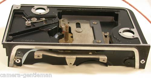

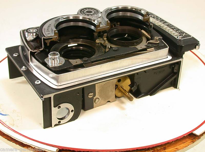

Premyslel jsem nad tim. Pad je mozna pricina cislo jedna. Zjevne je preruseny mechanismus ostreni mezi ostricim koleckem a kulisami. Jinak by neslo tak volne tocit koleckem nebo by treba drhla jen jedna strana.
Ty kulisy si predstavte podobne jako treba na TLR mamiya (viz fotky dole), akorat u rolleiflexu jsou schovany v tele a nejsou videt. Ostrici kolecko je potom na hridelce, ktera vede pres cele telo (je videt po vyndani zrcatka).
Mohl vypadnout jen nejaky pitomy sroubek nebo kousek se neceho ulomit ci tak nejak. A ja si myslim, ze jak ten sroubek nebo kousek neceho vypadnul, tak vypadnul tak nestastne, ze zablokoval mechanismus nastavovani casu.
Zkusil kupujici drapsnout predni standartu a posunout s ni podobne, jak se deje pri ostreni. Osobne bych skoro tipnul, ze to pujde.
Nemam ale zkusenosti a tipuji jak zaklade povrchnich znalosti, co mam.
