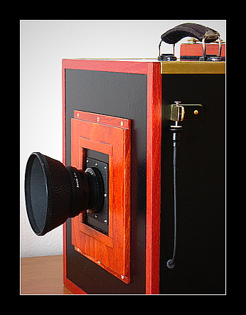

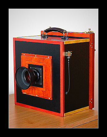

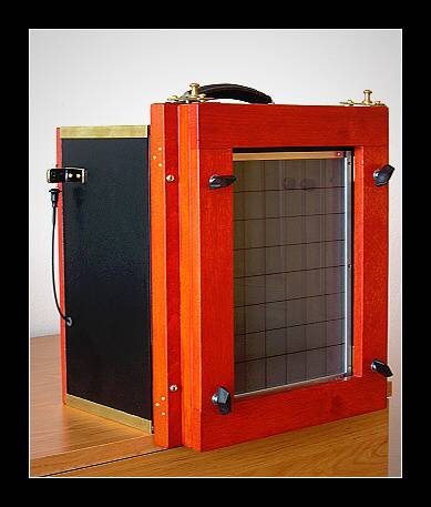

Kdo si hraje, nezlobí... Tak jsem si ve vzácných volných chvílích spíchl výše uvedenou hračku. Je to 18x24, osazené je to tessárkem 210/6,3, konstantně zaostřeno na hyperfokální vzdálenost při cloně 32. Je to lehoučké, nese se to jako takový malý kufříček, má to vnitřní home made závěrku ovládanou zvenku drátěnkou ( časy odpovídají délce stisku ). Zadek jsem použil ze svého home made Lindorfa, který byl pro venek přeci jen "kapku" fortelný ( ani pro to nebyl dělaný). Cena směšná. Prostě takový minimalistický strojek na velkou krajinu bez všech serepetiček. :) Vložený obrázek Vložený obrázek Vložený obrázek

to je foťák na tučňáky! krásný :)
#3 kdoco
Publikováno 23 leden 2011 - 14:43:32
hm hm hm... absolutní respekt. jsem si jist, že z toho budou perfektní fotky. často se stane, že čím méně volby, tím více tvorby. takový TLR efekt.
gratulace.
#4 Tilberien
Publikováno 23 leden 2011 - 15:38:54
kdybych nosil kšandy, tak si je uříznu :)
to je kráááása - ono to má otočná záda, nebo je to na výšku?
#5 Pavel_P
Publikováno 23 leden 2011 - 16:38:16
U tebe se mi premo líbí, že míváš své výrobky dotažené po všech stránkách. Funkce se snoubí s velmi vkusným a účelným provedením. Ani fotky neodbydeš. Tak to má vypadat. Já ti přímo děkuji :)
#6 prema
Publikováno 23 leden 2011 - 16:54:12
Děkuji velmi všem za pozitivní ohlasy. Otočná záda to nemá, pouze se to při fotografování na šířku položí na druhý bok, kde jsou také malé 3 "nožky" . Jinak to, co napsal kdoco - méně volby-více tvorby - to opravdu mnohdy sedí. U mne tedy zcela určitě. Proto jsem např. nikdy na nic nepotřeboval fotobatoh. Až bude z bedýnky nějaký adekvátní výsledek, hodím ho sem .
