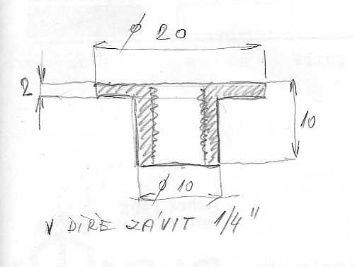

#12 Acer
  • 469 příspěvků(y)
Reputace: 267
Publikováno 18 duben 2011 - 20:44:10
No dělat ty redukce bajonetů jen se soustruhem bez dalších strojů ti nezávidím :)
Já jsem skromnější, mně by stačily stativové závity z mosazi do pinholí, ať je nemusím dělat z hliníkových redukčních šroubů.

#18 Acer
  • 469 příspěvků(y)
Reputace: 267
Publikováno 19 duben 2011 - 20:16:16
Jak by měli vypadat a kolik jich chceš?
Asi jako na obrázku. Pro začátek by 10 kousků mělo stačit. Redukční šroub stojí 47 Kč, bylo by dobré, kdyby ses vešel do této ceny :)

#21 Acer
  • 469 příspěvků(y)
Reputace: 267
Publikováno 20 duben 2011 - 11:17:05
Může to být ze slitiny hliníku? Bronzové by byli dražší.
Měly by být mosazné a levnější, jinak by to bylo kontraproduktivní a bude lepší dál používat stativové šrouby.

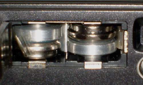

Jak už jsem tady několikrát popsal a zdůvodnil, nedoporučuji používat články LR44 jako náhradu PX640 do aparátů s vyšší spotřebou (Minolta Himatic E, F, Petri Computor II atd.).
Doporučuji nabídku redukcí rozšířit o takovéto "knoflíky", umožňující použít články LR9. Rozměry na přání dodám.
Žádný problém. Udělám, dle přání zákazníka.
Stačí výška válečku. Víc nepotřebuji, ale odhaduji to tak na 5,5 mm, podle té fotky.
Zcela přesně je to 5,15 mm.
PX640 má 11,2 mm a PX625 má 6,05 mm.

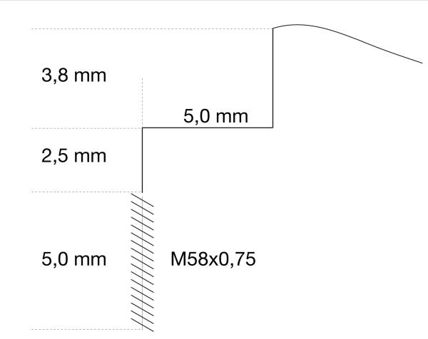

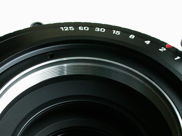

Publikováno 1 květen 2011 - 12:41:06
Chci se namontovat filtr M62 v zaverku Copal #3.
Nemohu poslat Ti zaverku :) Nevím technického kreslení, ale myslím si, že redukce by mohlo vypadat jako:
#46 Golfista
Reputace: 103
Publikováno 1 květen 2011 - 18:19:40
Promiň, ale podle tohohle výkresu stále přesně nevím co mám dělat.
Rozumím, že chceš závit 58 x 0,75 mm a závit 62 x 0, 75 mm.
Moje zkušenost je ale taková: Pokud se dělá závit pro jemnou mechaniku a optiku podle tabulek, tak ve většině případů nesedí přesně. Dělal jsem podobných závitů desítky, možná i víc a pokaždé, když jsem se do nich pustil bez kroužku, objektivu, filtru, nebo krytky, nesedělo to.
Tvůj výkres je pro mne dost nečitelný. Asi jsem blbý, ale nevím co chceš, krom těch průměrů závitů.
Zkus to nakreslit jako Acer, to je čitelné, srozumitelné a je tam vše potřebné.

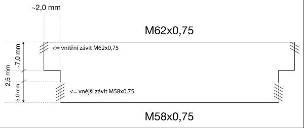

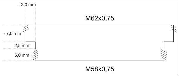

Publikováno 1 květen 2011 - 19:01:37
Kde bydlíš? Závěrka je drahé a choulostivé, nechci ji poslat poštou.
První obrázek ukazuje závěrku. Druhý obrazek - závit a profil. Tento profil je dimenzován na třetím obrázku.
Tento obrázek ukazuje, jak by měl vypadat redukce:
Nemohu to vysvětlit lépe :)

Publikováno 1 květen 2011 - 19:13:57
Profil dimenzován na třetím obrázku:

Publikováno 1 květen 2011 - 19:47:53
M 58 je průměru 58 mm v délce 7,5 mm, se zápichem na konci u čela na průměr 56 mm, široký 2,5 mm.
Pak bude závit průměru 62 mm v díře, dlouhý 7 mm, na konci u čela se zápichem 2,5 mm. Zápich bude mít průměr 64 mm.
celkově vnější průměr bude 66 mm.
Takhle to jde udělat podle toho "výkresu". Nevím jestli to chápu dobře.
