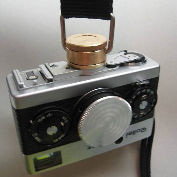

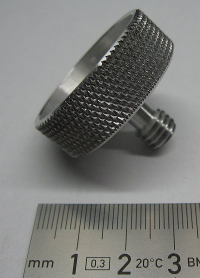

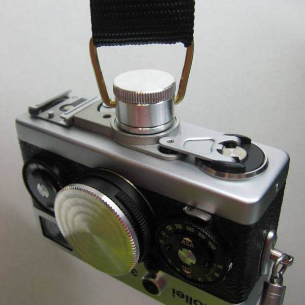

Publikováno 27 květen 2011 - 16:58:23

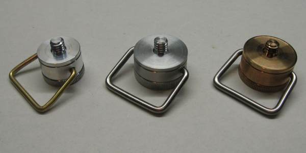

Tady je pár fotografií různých otočných šroubů:
1. Malý, hliník uloženo kluzně - průměr 20 mm, délka bez oka 14 mm, oko na řemen šíře 30 mm. (řemen není součástí, oko bude nahrazeno nerezovým již v pondělí)
2. Střední, hliník na ložisku - průměr 25 mm, délka bez oka 14 mm, oko na řemen z nereze šíře 30 mm. (řemen není součástí)
3. Střední, mosaz na ložisku - Průměr 25 mm, délka bez oka 14 mm, oko na řemen z nereze šíře 30 mm. (řemen není součástí)
U šroubu uloženého kluzně, bez kuličkového ložiska, nenacházím žádný problém s použitím na malé a lehké fotoaparáty.
#72 Golfista
Reputace: 103
Publikováno 27 květen 2011 - 17:16:40
Rimmer, ten druhý je tvůj.

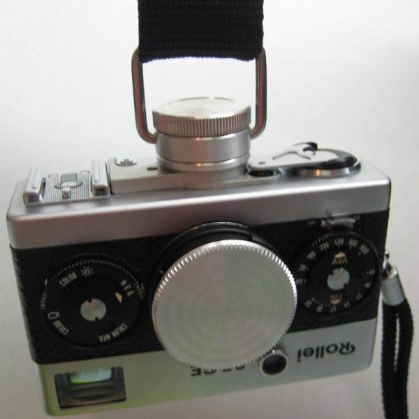

Tak budu dělat jeden pro sebe na nošení Rolleie na krku. Rollei je malinkatý a lehký tak to bude šroub průměru 22 mm s ložiskem. Žádné další zvláštní úpravy pro sebe nechystám. Jenom drát oka bude ještě slabší než dělám standartně. A to max. 2,5 mm. Věřím tomu. Určitě to vydrží.

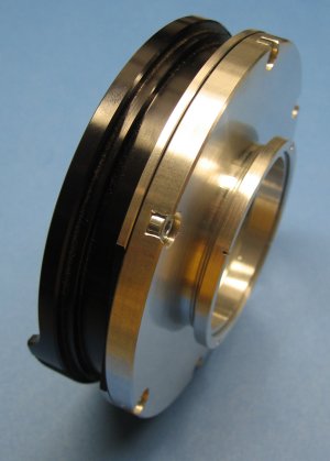

No dělat ty redukce bajonetů jen se soustruhem bez dalších strojů ti nezávidím ;)
Já jsem skromnější, mně by stačily stativové závity z mosazi do pinholí, ať je nemusím dělat z hliníkových redukčních šroubů.
Dokončuji výrobu otočného stolu na frézování bajonetů. Netvrdím, že je budu dělat všechny, ale některé na tom půjdou udělat docela určitě.

Ahoj, návrh a zpracování excelentní, ale mám malý problém - šroub je moc dlouhý do všech těl mi chybí okometricky 1 mm k základně - to je kalkulovaný prostor na podložku nebo jen nekompatibilita? Zrovna nemám při ruce nějakou dost velkou podložku nebo úžasné staré odběrové gumové škrtidlo, ze kterého bych si ho vyřízl. Nenapadá tě, čím to nahradit?
#82 Jirinol
Publikováno 6 červen 2011 - 22:22:51
...- šroub je moc dlouhý do všech těl mi chybí okometricky 1 mm k základně - to je kalkulovaný prostor na podložku nebo jen nekompatibilita? ... ze kterého bych si ho vyřízl. Nenapadá tě, čím to nahradit?
mně se pro výrobu takových podložek osvědčil starý bytelný kožený řemen.
#83 Golfista
Reputace: 103
Publikováno 7 červen 2011 - 11:45:25
Ty tam ten gumový kroužek nemáš? :twisted: Omlouvám se. Mám ho doma připravený. Ano počítal jsem s ním, vím, že jinak je šroub moc dlouhý. Pošlu ti to hned jak to půjde. Je to průměr 25 mm?
#84 Golfista
Reputace: 103
Publikováno 7 červen 2011 - 11:48:01
Kůži používám taky, ale řemen je moc silný a nám, ve většině případech stačí cca 1 mm.

Tak kroužek dorazil a je to bezvadné. Chtěl jsem tam tu gumu, protože zajistí šroub proti povolení bez odírání dna (stačí smetí, prach, písek apod.) a u mých lehkých aparátů je opora dostatečná.
Když jsem si s tím okem hrál, byl jsem až překvapen kvalitou zpracování :lol:. Fit&finish jsou na domácí výrobu super, líbí se mi třeba zpracování těch drážek, které jsou zahloubené a nepřesahují okraj (jak jsi je vlastně dělal?), takže na hraně šroubu není "pila" deroucí oblečení nebo pěkně opracované hrany, zkrátka takový overengineering asi jako u starých Mercedesů. Větší průměr drátu je prima, popruh na větším poloměru lépe klouže a nemá snahu se zalomit, prsty jsem ho dokázal jen trochu napružit. Jinak je to celé možná až příliš masivní, materiálu by imho mohlo být míň a celé trochu menší, dimenzování je dostatečné na zákopový boj s F5 :lol:, ale to si potvrdím až na po delší fotovycházce. U OM to třeba cca 1/3 poloměru přesahuje tělo pod objektivem, protože závit je posunutý dopředu, což ale ničemu nevadí.
Kolik ti tedy dlužím?
#89 Golfista
Reputace: 103
Publikováno 9 červen 2011 - 13:32:06
Jsem rád, že jsi spokojen. Masivní musí být kvůli ložisku. To samo zvětší celý kroužek o podstatnou část.
Lidi se bojí verze bez ložiska, ale já v tom na lehké fotoaparáty nevidím problém.
Ostatní, sokromá zpráva.
#90 Golfista
Reputace: 103
Publikováno 9 červen 2011 - 13:53:00
V dohledné době budu snat schopen udělat i menší průměry oka s ložiskem. Objevil jsem totiž ložiska menších rozměrů, ale stále s dostatečnou dírou pro naši potřebu.
Pokud má oko 25 mm a tobě by se na OM-ko hodilo o třetinu menší, vychází mně míň jak 17 mm. Je to možné, ale tam už se ložisko nevejde. Takže kluzná verze...
Když jsem si s tím okem hrál, byl jsem až překvapen kvalitou zpracování :lol:. Fit&finish jsou na domácí výrobu super, líbí se mi třeba zpracování těch drážek, které jsou zahloubené a nepřesahují okraj (jak jsi je vlastně dělal?), takže na hraně šroubu není "pila" deroucí oblečení nebo pěkně opracované hrany, zkrátka takový overengineering asi jako u starých Mercedesů. Větší průměr drátu je prima, popruh na větším poloměru lépe klouže a nemá snahu se zalomit, prsty jsem ho dokázal jen trochu napružit. Jinak je to celé možná až příliš masivní, materiálu by imho mohlo být míň a celé trochu menší, dimenzování je dostatečné na zákopový boj s F5 :wink:, ale to si potvrdím až na po delší fotovycházce. U OM to třeba cca 1/3 poloměru přesahuje tělo pod objektivem, protože závit je posunutý dopředu, což ale ničemu nevadí.
Udělal jsem další šrouby s okem průměru 23 mm a testoval je na pevnost s pevným popruhem 30 mm širokým. V tahu udžel 20 kg. Víc snat zkoušet nebude potřeba. Těch 20 kg je v tahu na šroub svisle. Už řeším popruh který udrží i 50 kg.
On ten Rollei je tak těžký... :wink:

Několik drobností co jsem pro vás již dělat:
#94 nicodeme
nicodeme
  • 273 příspěvků(y)
Publikováno 14 listopad 2011 - 10:15:32
Ha, tak to je skutečně precizní práce!!! :lol: Klobouk dolů...

zdravím Golfisto
byl bys schopen udělat redukci Psix objektiv na minolta A bajonet?
mohu dodat mezikroužek který by se jen zkrátil a na druhou stranu by se udělal ten minolťáckej bajonet (moje představa)
dík za odpověď :D

Musím vidět. Takle ti nedokážu odpovědět. Zkusit se to může.

Páni a není zbytečné vymýšlet jednoúčelový redukční kus? Navíc dost neskladný? Chápu, že má svoje kouzlo, ale když dám dohromady redukci P-Six/M42 a redukci M42/Minolta A, tak to funguje jak má. Navíc obě dílčí redukce mohu použít k původnímu účelu, takže mám rázem mnohem více možností. Ale je to jen můj subjektivní názor.

připomínám je to jak s vybavením do hor, nešetřete koruny při zadání výroby odborníkovi nějakého držátka na vaše miláčky
je známo nosívám praktiku s tessarem a to je asi třičtvrtě kila a nosil jsem to na poutku do stativového závitu
poutko pěkné, originální sovětské na osmičku kameru
občas jsem na něj pohlédl a dobrý ale stejně se časem vymačkal ten hliník a ve chvíli, kdy jsem nesl aparát za objektiv mi poutko upadlo :lol:
stáli při mě v tu chvíli všichni temní svatí, to co spadlo na zem bylo jen poutko a ne ten mazlik
