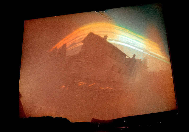

Publikováno 29 září 2012 - 09:57:10
Tak jsem včera sundal několik posledních pinholí, které byly na střeše přes léto. Větší část sice podlehla letním bouřkám a krupobitím, takže z léta vyšly nakonec jen dvě solarografie a to ještě velmi neostré, ale alespoň něco. Jaro je holt jaro :)
Co se techniky týká zatím jsem vždy používal papíry Fomaspeed N311 a ihned skenoval, neustaloval.
Několik ukázek: první tři jsou z jara - expozice 20.3-16.6.2012, poslední je letní - doba expozice 24.6-28.9 2012

problem ze by sa to blbo skenovalo a na kukanie to moc neni... na svetle to degraduje.
tu je jeden s mojich.

Parádne. Ako dlho si to exponoval?

exponoval som v kinofilmovej s kusom plechovky na dierku.
expozicia odhadom... 2-3 mesiace.

Ja ich asi začnem dávať na poriadne nedostupné miesta, a za šera večer aby to nikto nevidel že tam čosi dávam.
'panpriatel', on 20 Apr 2013 - 20:50, said:
milosx: super!
ustaloval si?
Nie nie, iby som to vybral zo zvedavosti či tam niečo bude a rýchlo to odskenoval. Nič viac som stým nerobil. Potom vnoci po tme som tam znova dal papier a ten už nechám dlhšie.
